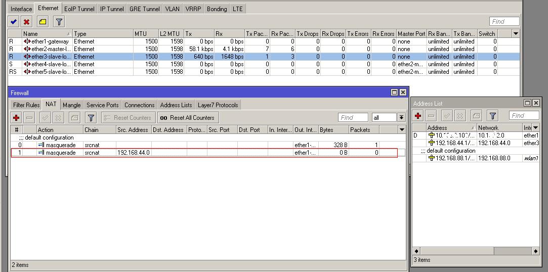

Сообщение MikST » 05 мар 2013, 14:46
вот скрин из бокса
скрин
(98.26 КБ) 36 скачиваний
/ip firewall nat export
add action=masquerade chain=srcnat comment="default configuration" disabled=no \
out-interface=ether1-gateway to-addresses=0.0.0.0
add action=masquerade chain=srcnat disabled=no out-interface=ether3-slave-local \
src-address=192.168.44.0

не, у вас верхнее правило общее, т.е. все что вылетает с интерфейса eth1 закрывается его адресом.
а интернет у вас не работает при таком раскладе?
