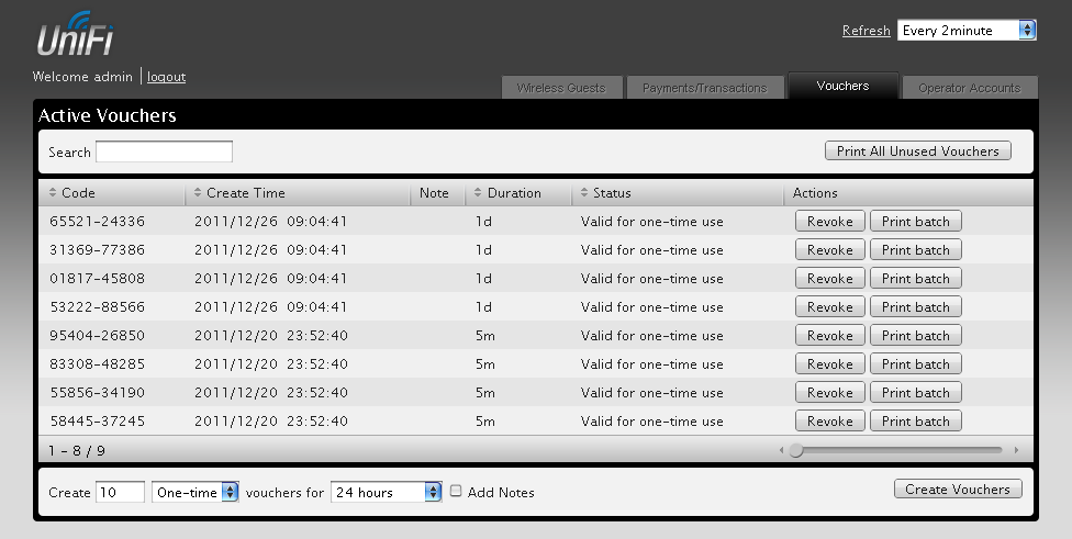

если кассу опустить то вариант Ubiquiti UniFi (да и выглядит потолочный вариант очень даже красиво) как там все выглядит
страничка авторизации можешь менять что хочешь. далее есть веб интерфейс менеджера, зайдя туда тебе доступна какой ваучер использован, сколько скачано и создание. в создание выбор такой одиночный ваучер или мульти далее выбор минута час сутки неделя месяц и кол-во, следующий пункт количество этих ваучеров.
их можно распечатать и вырезать и прикладывать к меню.
