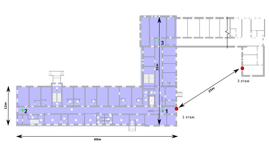

Сообщение lioncub » 03 сен 2012, 12:26
Красными точками - это как будет подаваться основной канал (по wi-fi). Прямая видимость.
Все что на фоне синим, нужно обеспечить зоной wi-fi.

Сообщение aliant » 04 сен 2012, 08:28
как такой вариант
точка 1. NanoStation Loco M2 (802.11 b/g/n 8, 2xMIMO) думаю его хватит
точка 2. RouterBOARD RB751U-2HnD думаю штатной хватит антенны если нет то TP-Link TL-ANT2408C его можно и на улицу выкинуть (дома уже 2 год стоит на улице) и еще незнаю RB751U-2HnD может ли использовать вай фай как wan
точка 3,4,5 RouterBOARD Groove 2Hn + Omni 2,4GHz 12dBi или TP-Link TL-ANT2412D.
или эконом вариант Ubiquiti Bullet 2 + Omni 2,4GHz 12dBi или TP-Link TL-ANT2412D.
ну совсем эконом :) Ubiquiti PicoStation 2 но хз сколько он стенок пробьет
разводку лучше сделать витой т.к. эта тебе и питание и эта тебе стабильность и эта тебе гарантированная скорость на каждой точке
точки 3,4,5 лучше сделать как 1 и 2 вариант точно обеспечит облучение каждой комнаты :)))

Сообщение Dragon_Knight » 04 сен 2012, 18:04
Нужно учесть, что "RouterBOARD Groove 2Hn + Omni 2,4GHz 12dBi или TP-Link TL-ANT2412D" образует палку длинной ~~ 1 метр, и ставить её нужно строго вертикально...
Лично я не понимаю как TS собирается такую конструкцию размещать....
Мой вариант немного проще:
1) 1хRouterBOARD 433GL + 2хR52H + 1хCA 433U + 1х24 HPOW. В качестве антенн использовать панельные антенны, типа 2хTEW-AO14D.
Направляем первую антенну на один коридор, вторую - на второй.
Мне кажется, что этой конструкции вполне хватит, и если небудет взязи, так это только около точки "1", но это можно решить установив ещё одну радиокарту, и подцепить её на простую антенну типа AC SWI.
Точки 2 и 3 - не используются.
(37.81 КБ) 187 скачиваний

Сообщение aliant » 04 сен 2012, 19:32
легко. вверху точка вниз палку направить, крепится на крепежи от труб будет даже красиво смотреться если покрасить палку еще в цвет стенки вообще клева будет :)
твой вариант хороший только вот что что стены то 50см пример на картинке до точки примерно 6 стенок по 50 см эта 3 метра если даже сигнал придет до клиента то второй фактор у бука то не панельная антенна маленький шанс что эти же стенки он пройдет
хотя эта все спорно :)
