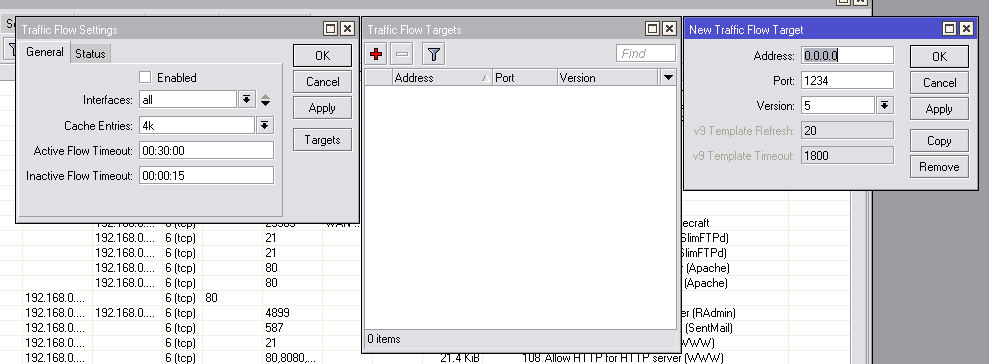

Dragon_Knight
Сообщения: 1506
Откуда: МО, Мытищи
Re: подбор оборудования - спутник + USB
Сообщение Dragon_Knight » 24 авг 2012, 16:09
parazit писал(а):
DeN_238 писал(а):Микротик умеет отдавать нетфлоу. Сбор и анализ выполняется на отдельной машине.
Анализ не нужен.вопрос в том чтобы организовать коллектор на роутере и данные писать на внеш диск
Нет, в Микротике коллектора нету.
