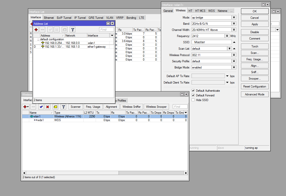

Сообщение rlts » 18 авг 2012, 09:21
Да я тоже так подумал что просто но нет не работает.
Прошивка на линках заводская.
(81.15 КБ) 384 скачивания
Сообщения: 2439
Re: TP-LINK 1043nd
Сообщение iSupport » 20 авг 2012, 00:53
wireless protocol any
затем wds-mode - static
и настройте wds1 и wds2
