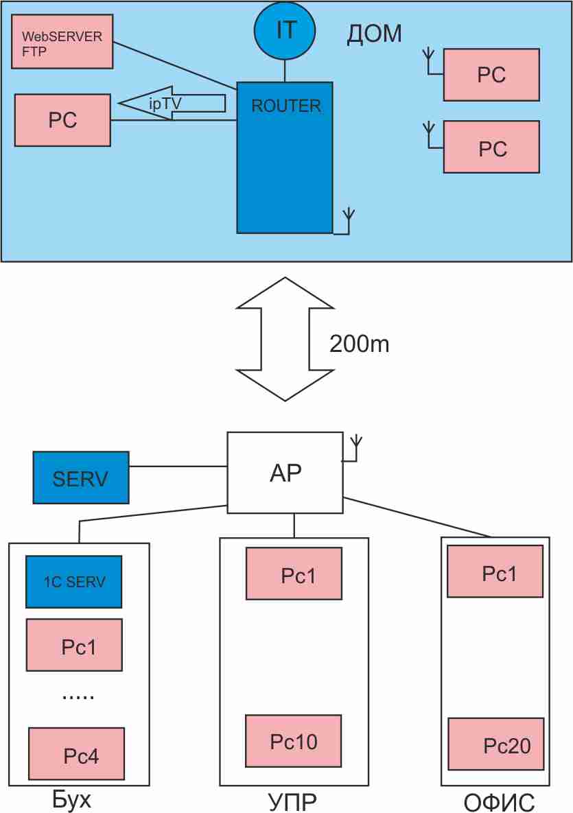

Доброго времени суток !Надеюсь на вашу помощь в подборе оборудования для построения сети . С предлогаемым оборудованием сталкиваюсь впервые , но опыт в построении сетей есть , поэтому обоснованая критика принимается )
непосредственно по сети : в настоящий момент дома есть сеть , требуется поделиться ею с родным предприятием находящимся на расстоянии 150-250м по приведенной схеме . дома 1 рабочая станция , вебсервер , 2 ноутбука . на предприятии 2 сервера (один файловый , второй 1С ) и около 50 рабочих станций которые активно (в том числе torrent ) кушают интернет .требуется распредилить трафик равномерно и исключить засорения канала трафиком от торент клиентов . с домом впринципе все понятно кроме раздачи мультикаста на рабочую станцию , а вот с предприятием думается будут проблемы т.к. хотелось бы сеть разбить на 3 подсети (дабы не видели друг друга ) и организовать им доступ к файловому серверу и оптимизировать трафик.
какую схему выбрать ?
роутер c wi-fi---> мост на двух точках доступа --->свич --->клиенты
роутер с wi-fi --> мост на двух точках доступа ----> роутер ---> клиенты
в приложении схема сети
(51.87 КБ) 130 скачиваний

Начнем с радиомоста
300 метров это не расстояние.
Можно смело пробить двумя RB SXT - только у них надо будет немного понизить мощность в настройках, так как на таком расстоянии они могут мешать друг другу на макс мощности
По работе, меня интересует, используется ли у Вас управляемые коммутаторы с Vlan или все собрано на *тупых* свичах?
По-хорошему, на работе надо ставить микротик, чтобы разграничить пользователей по подсетям и по скорости
тут лучше взять RB2011 или RB450G, так как пользователей 50 и более

думаю из схемы видно что при подключении ноутбуков скорость вафли здорово падает . напрашивается вывод в доме поставить роутер с вафлей , а для раздачи на предприятие организовать мост . к тому же решится проблема с просмотром iptv на ноутбуках . сможет ли 1 роутер справиться с балансировкой трафика или придется всеже ставить второй (после моста ) ?

на работе все тупо скручено на свичах . глючит безбожно . временами сеть обваливается . сложно понять дело в роутере или вафля отвалилась , а может кто торентами канал забивает

по поводу моста не совсем понял на каких именно АР его собрать SXT 5HnD , SXT 5HPnD , SXT G-5HnD ? требуется ширина канала не менее 50мегабит .

Вот этого вам хватит SXT 5HnD.

подойдет два любых SXT
с учетом того, что сеть у вас вряд ли гигабитная, и использование гигабитных либо сверхмощных SXT не требуется - берите самые простые
http://mikrotik.ru/katalog/katalog/mars ... y/sxt-5hnd
