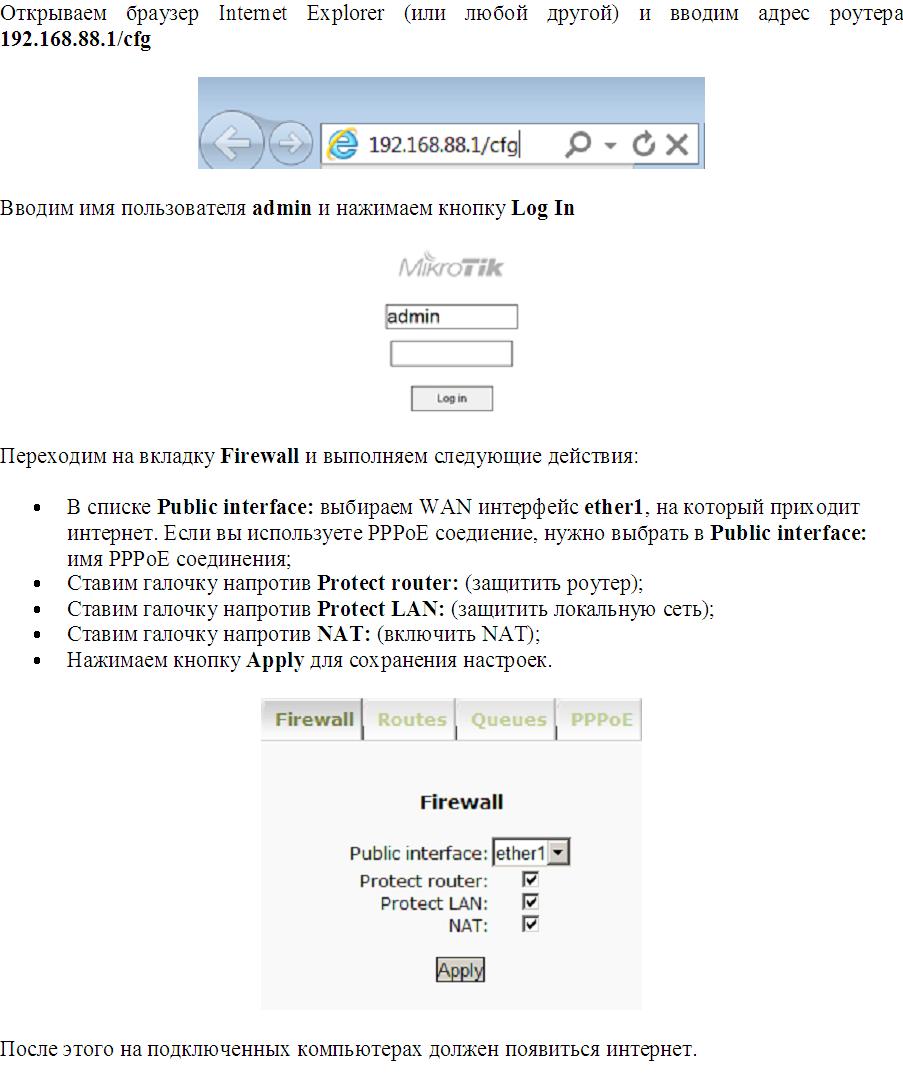

antkamidiv писал(а):и что за правило forward? номер 4
Что за правило сказать не могу, настройка Firewall проходила автоматически.
На вкладке Firewall - NAT изменений вносить не надо?
И где можно WiFi - WMM support включить?

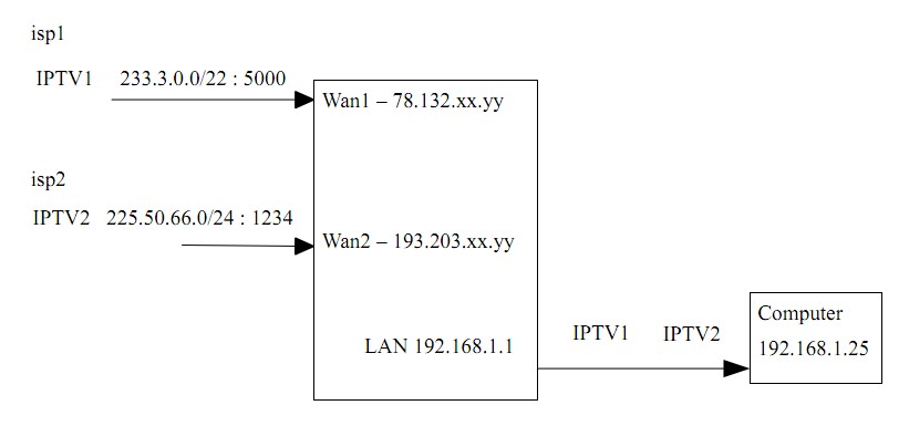

здравствуйте
подскажите как реализовать одновременный просмотр
iptv от двух провайдеров
вариант хаб перед микротиком не предлагать поскольку один из провайдеров тут же отключает порт ссылаясь на мультикаст шторм с моего обрудования

По-хорошему, надо понять какие multicast group используются у провайдеров
можно открыть плейлисты IpTv - и эти адреса отмаршрутизировать в разные интерфейсы микротика
затем как обычно - igmp proxy и вперед
соединять хабом двух провайдеров нельзя.

не понял насчет отмаршрутизировать на разные интерфейсы
они и так приходят на разные ван порты
а игмп прокси не позволяет сослаться на оба ван интерфейса

надо использовать mfc в статическом режиме
Static multicast forwarding cache (MFC) entries
Since RouterOS 4.5 MFC is enabled to add static multicast forwarding rules. If a static rule is added, all dynamic rules for that group will be ignored.
Configuration
These rules will take effect only if IGMP-proxy interfaces are configured (upstream and downstram interfaces should be set) or these rules wont be active.
downstream-interfaces (list of interfaces) : received stream will be sent out to listed interfaces only.
group (multicast group address) : multicast stream group address this rule applies should be set
source (IP address) : IP address we are receiving stream from should be set
upstream-interface (interface) : interface that is receiving stream data should be set
Example
Example #1 will forward stream unconditionally if it comes in from ether1 with set source and will be sent out to ether2, clients that will try to get stream on interface ether3 will not receive that stream.
/routing igmp-proxy interface add comment="" disabled=no interface=ether1 threshold=1 upstream=yes
/routing igmp-proxy interface add comment="" disabled=no interface=ether2 threshold=1
/routing igmp-proxy interface add comment="" disabled=no interface=ether3 threshold=1
/routing igmp-proxy mfc add source=192.168.0.1 upstream-interface=ether1 downstream-interface=ether2 \
group=224.10.10.11 disabled=no
Example #2 224.10.10.10 group will not be sent at all
/routing igmp-proxy mfc add source=192.168.0.1 upstream-interface=ether1 group=224.10.10.11 disabled=no

а где второй апстрим
у меня два провайдера
