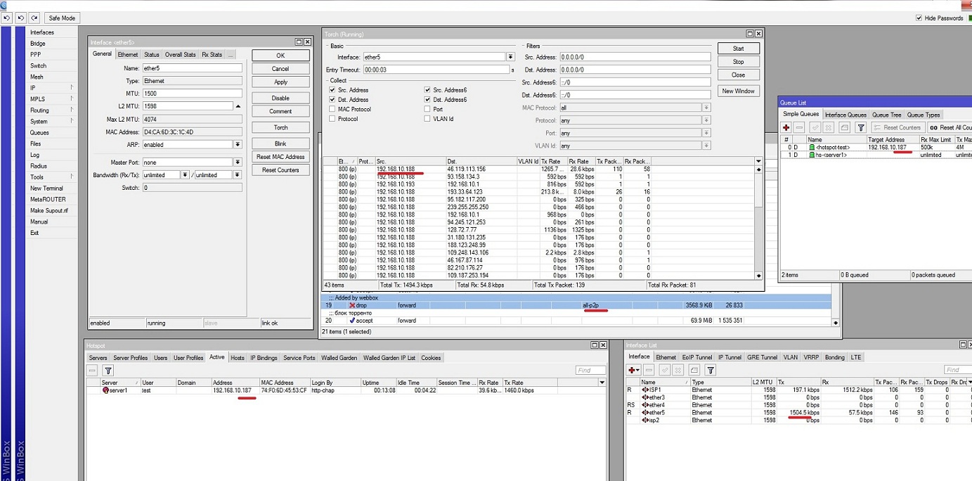

короче наконец то я стал обладателем 750gl после долгих настроек вроде пашет но как то странно
установил на 4 и 5 порт hotspot
3 порт обычный выход роутера
при подключение к порту 4 и 5 при закачке (стоит ограничение скорости) возрастает пинг до таймаута
если подключить порту 3 где нету ограничений все замечательно качается на максимальной скорости что способен выдать adsl
(в hotspot ограничение выглядит так, созданы профили с разной скорости и в юзерах (авторизация по логину и паролю) выставлен нужный профиль
вопрос как же исправить пинг ???
второй вопрос, рисунок ниже
как же при выключеном p2p качается торренто ? и куда из списка hotspot делся активный комп который качает и почему разные IP, короче интересное я пометил
(245.81 КБ) 149 скачиваний
Сообщения: 2439
Re: странности у 750gl
Сообщение iSupport » 09 авг 2012, 07:59
Странно как-то.
Не может быть что комп 187, а в подключениях 188

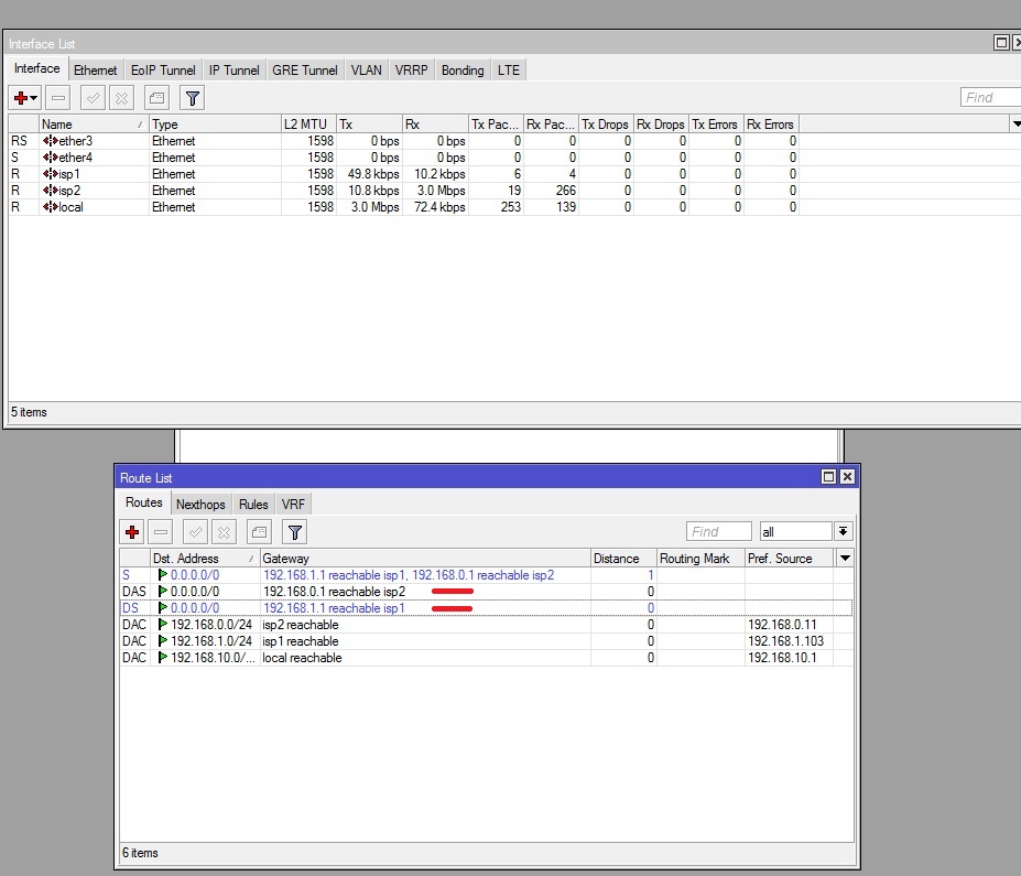

вроде настроил балансировку и хотспот что хотел но возник вопрос когда роутер перезагружается то появляется две строчки, после этих строчек перестает работать баланс, как только удаляю строчки начинает работать в штатно для меня режиме

странно выключил DHCP client и строчки не стали появляться (а включи из-за того что инет раздает адсл в режиме роутера, прописал статику), странно есть же операторы кто по витой паре сразу инет предоставляют без всяких подключений и у них DHCP выставлен
antkamidiv
Сообщения: 123
Сообщение antkamidiv » 11 авг 2012, 15:01
Нужно убрать галку в dhcp-client с use default route... Лишние строки не появятся. DHCP у прова работает также как и у модема. Однако, когда делаете резервирование и балансировку, приходится вручную или скриптово менять адреса шлюзов.

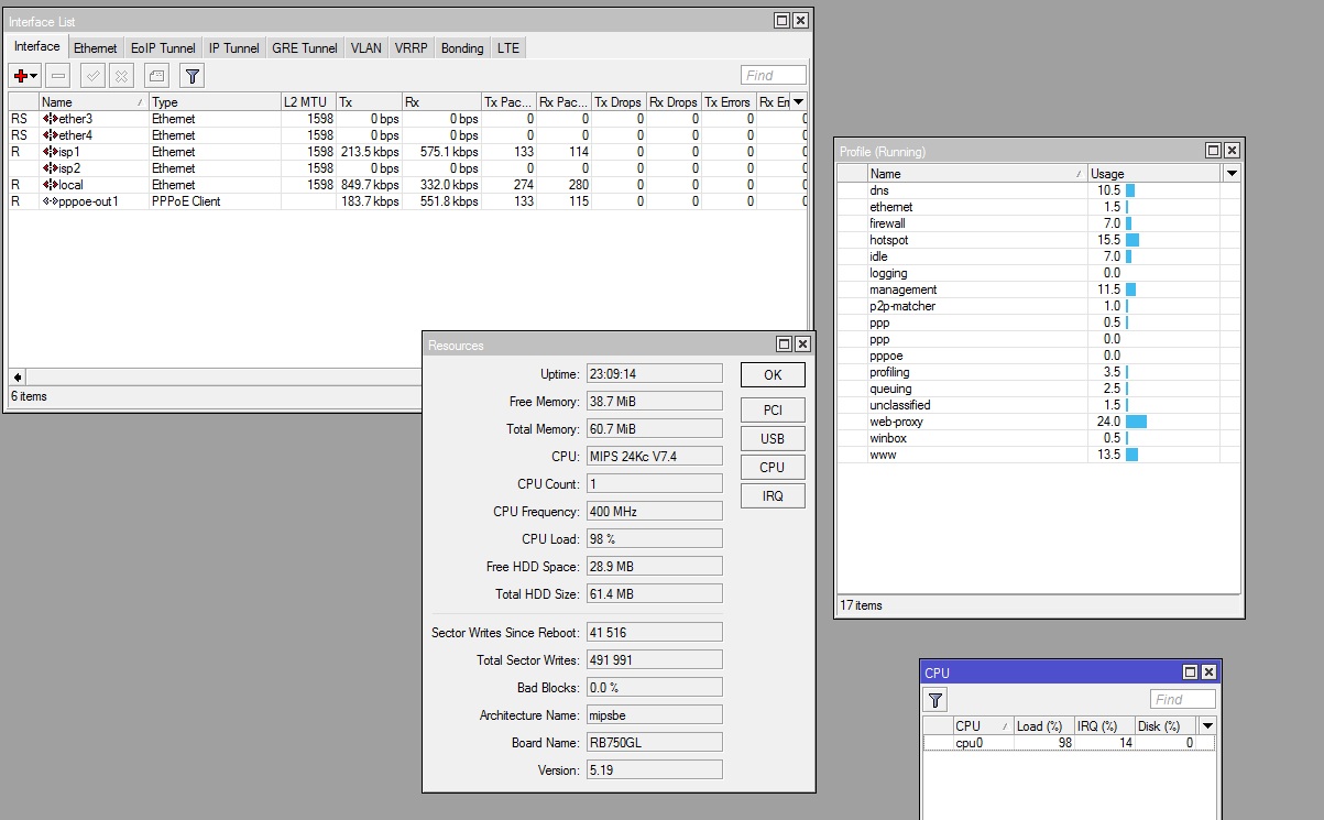

еще вопрос отчего такая нагрузка ? и как узнать точнее
всего то 4 пользователя
web-proxy бывает до 45 прыгает
(170.98 КБ) 94 скачивания
Сообщения: 2439
Сообщение iSupport » 20 авг 2012, 00:34
Две строчки лишних у Вас растут от галдочек Add default route в настройках PPP или DHCP-client подключений
надо убрать галочки
4 пользователя, хм, многовато процессора, а сколько мегабит по НТТР они жрут?
галочек нету, на скрине трафик 500кб примерно, щас глянул 4мб загрузка такая же
