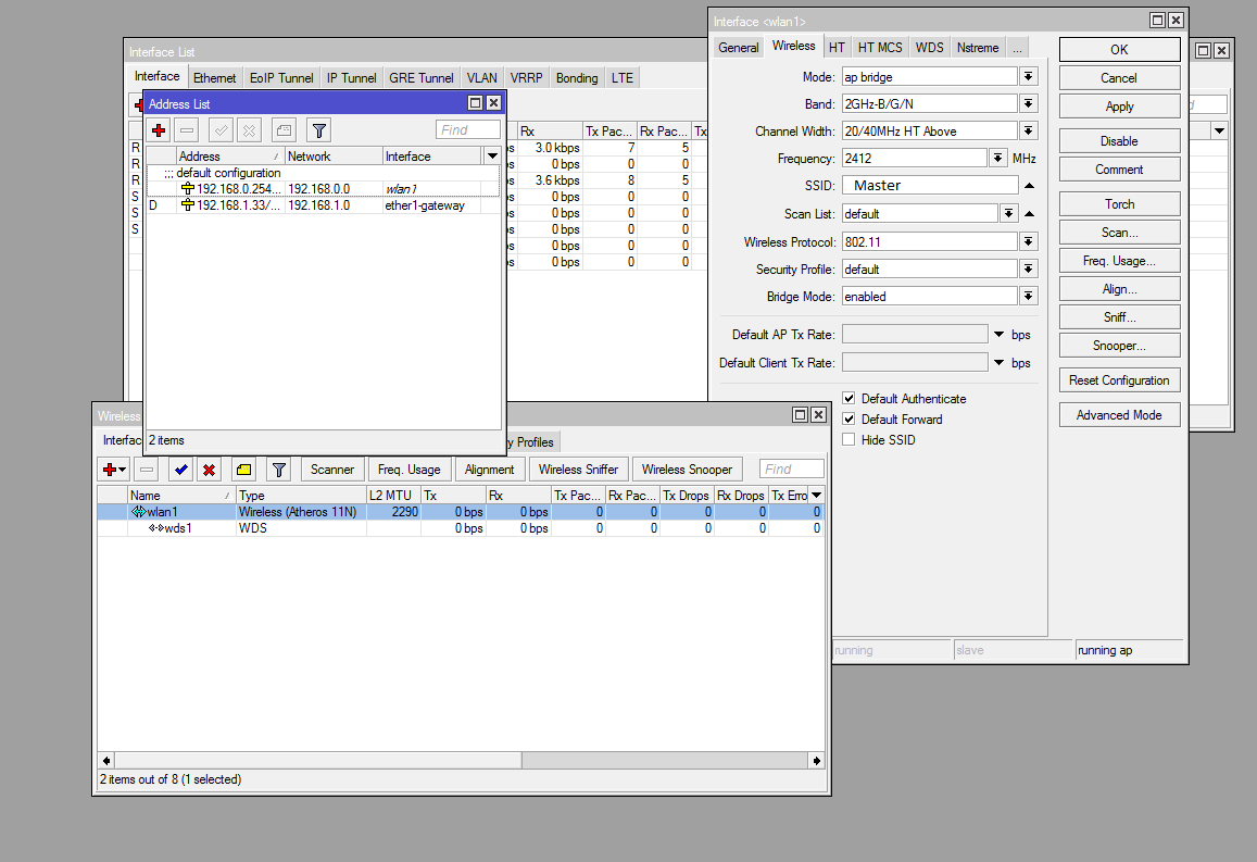

Доброго дня всем. Вопрос есть микротик rb751u-2hnd также tp-link 1043 и ap TL-WA5110G.
Провод протянуть нет возможности. Настройка по wifi связать между собой tp-link 1043 и TL-WA5110G чтоб можно было
переключаться между ними. микротик основной. tp-link 1043 и ap TL-WA5110G сейчас работают по wds.
А с микротиком не хотят работать.

Создайте на микротике точку доступа и прицепите к ним ТР-Линки

Да я тоже так подумал что просто но нет не работает.

wireless protocol any
затем wds-mode - static
и настройте wds1 и wds2
