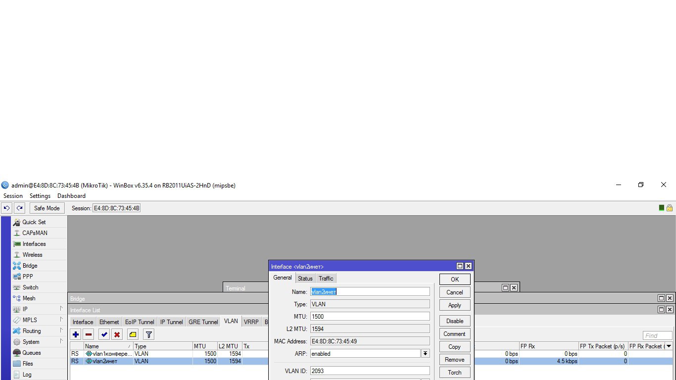

Но для выхода в интернет на оптике есть логин и пароль. я создал PPPoE client прописал dial out логин пароль, в General в интерфейсе присвоил bridge 2.
картинка конечно убогая(пишу из дома, другого скрина сегодня нет)
там прошел link established и connected, звонил провайдер сказал, что мы подключились нормально.
теперь основная проблема, вот этот вот PPPoE я не могу райздать по портам.
присвоить портам можно тлк другие порты, SFP, bridge, VLAN итд, а вот PPPoE там нету, когда захожу в IP-->adresses там дэфолтно создаются адреса, а вот настроить DHCP server я уже не могу, там при нажатие кнопочки setup, нету PPPoE интерфейса, все остальное есть, firewall--> NAT вроде настроил
там присвоил Out. Interface List pppoe(то что создал) и поставил в ACtion masquerade

1) Вы разобрались с виланами (+ Вам)
2) Поняли логику с виланами и с их бриджами (+ Вам)
3) Подняли РРРоЕ сессию через бридж (+ Вам)
Всё...роутер имеет доступ в интернет, и как я понял и НАТ сделали.
Теперь осталось создать бридж-лан , туда засунуть порты скажем 3 и 4 (если свободны они),
на бридж дать какую то серую адресацию и в эти порты воткнуть комп(ы) и попытаться вылезти в Интернет.
Ну или если совсем правильно делать, после установки на бридж-лан адреса, поднимаете DHCP сервер,
и кто подключён к портам входящие в бридж-лан будут получать адресацию локальную автоматом.
Ну или напишите всё же что у Вас не получилось, если я не угадал?
